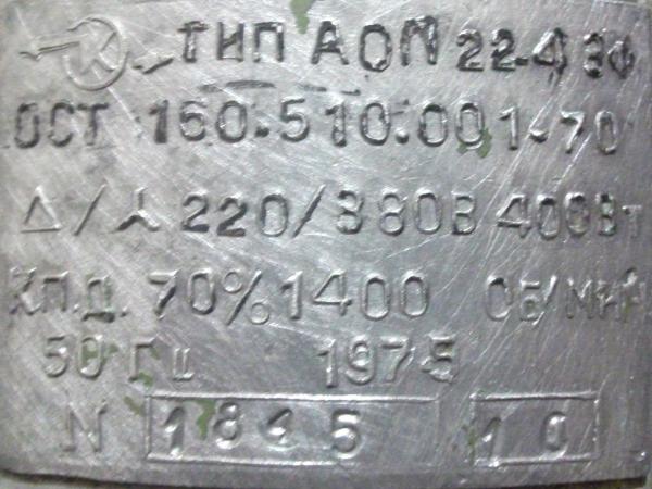

ветерок,помогите разобраться сколько фаз в асинхроннике

Трехфазный асинхронный двигатель, четырехполюсник (1500 синхр. об), мощностью 400Вт.
