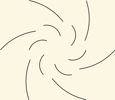

Упрощенная анимация
Плюсы маломощных (единицы киловатт) многолопастных ветротурбин Болотова с направляющим аппаратом, несмотря на низкий КИЭВ (0,18) дошли и до немцев - https://youtu.be/dZlrnAjWhDU - серийно выпускается вся линейка, кроме Генмании еще и в РФ, Польше, Казахстане (ссылки выше) и еще где-то в США и в Китае...
Информационный лист - https://storage.ua.prom.st/761531_da...ine_te_201.pdf .
