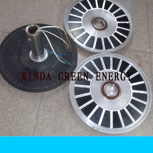

С тем же количеством магнитов, но с зазором в пол магнита, получим линейную скорость магнитов в ПОЛТОРА РАЗА ВЫШЕ. То есть генератор будет на той же скорости вращения вала, иметь ЭДС в полтора раза выше. Естественно и мощность выше.
Зазор на полуроторе между разнополярными магнитами окружной шириной "в полмагнита" - великоват будет. Достаточно 5-6 мм. Чтоб было по типу как на картинке. На ней на полуроторе 10 пар магнитов, значит должно быть 30 катушек - по 10 на фазу.

Так на приведенной картинке и есть расстояние между магнитами примерно равно половине ширины магнита по внутреннему диаметру.
Тут, подумавши, надумал, как его, етот правильный окружной зазор между разнополярными магнитами на полуроторе определить.
Берем половинку ротора или просто железку без магнитов, ставим на нее 2 магнита с зазором между ними "на глаз" - почти вплотную. Они сами на железке держатся. Заворачиваем магниты с железкой куском пленки. Другую половинку ротора или другую железку - аналогично. Раздвигаем половинки на будущую толщину статора.
Сыпем в имитатор статорного зазора железные опилки - они вытянутся по силовым линиям - точно по направлению индукции в статорном зазоре. Теперь раздвигаем чуток магниты на каждой железке - снова смотрим. Выбираем такой минимальный зазор, "чтоб индукция не пропадала" - чтоб все опилки строились между противолежащими магнитами на двух железках, а не между магнитами на одной железке. Это и будет правильный окружной зазор между магнитами.
