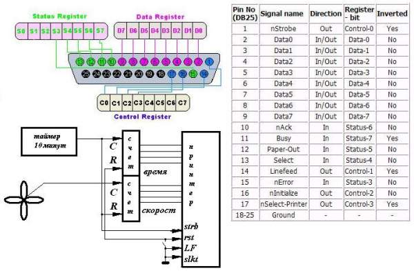

....темка уже позабитая, но кто-нибуть поделиться опитом о постройки "рози ветров"....сдесь силочка на одну мою щекотливую идейку (старий принтер + мишь):http://www.rlocman.ru/forum/picture....&pictureid=415
.....Ваши мнения "ветролови"?...
