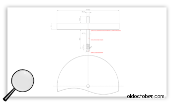

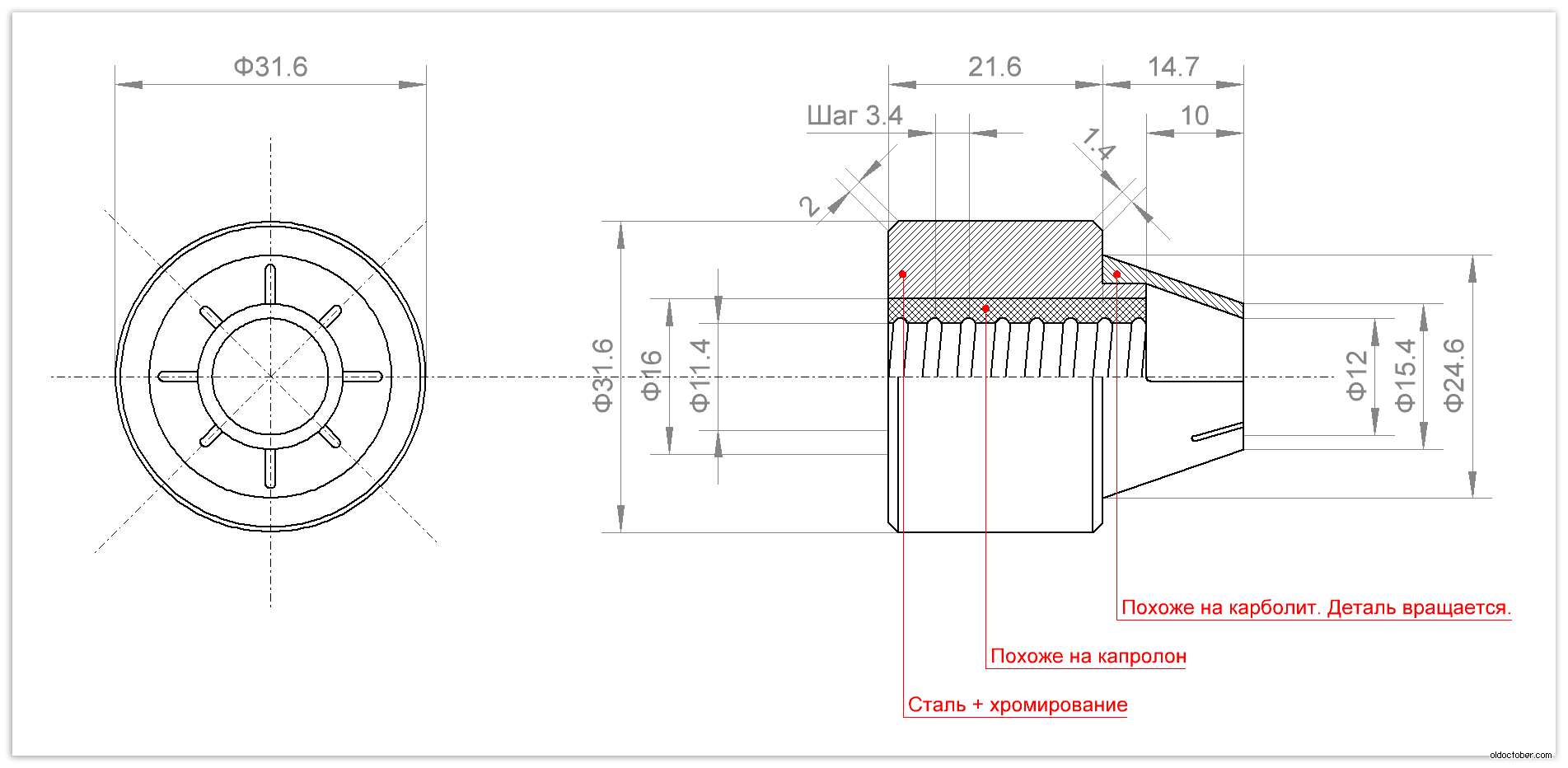

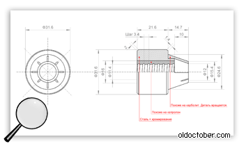

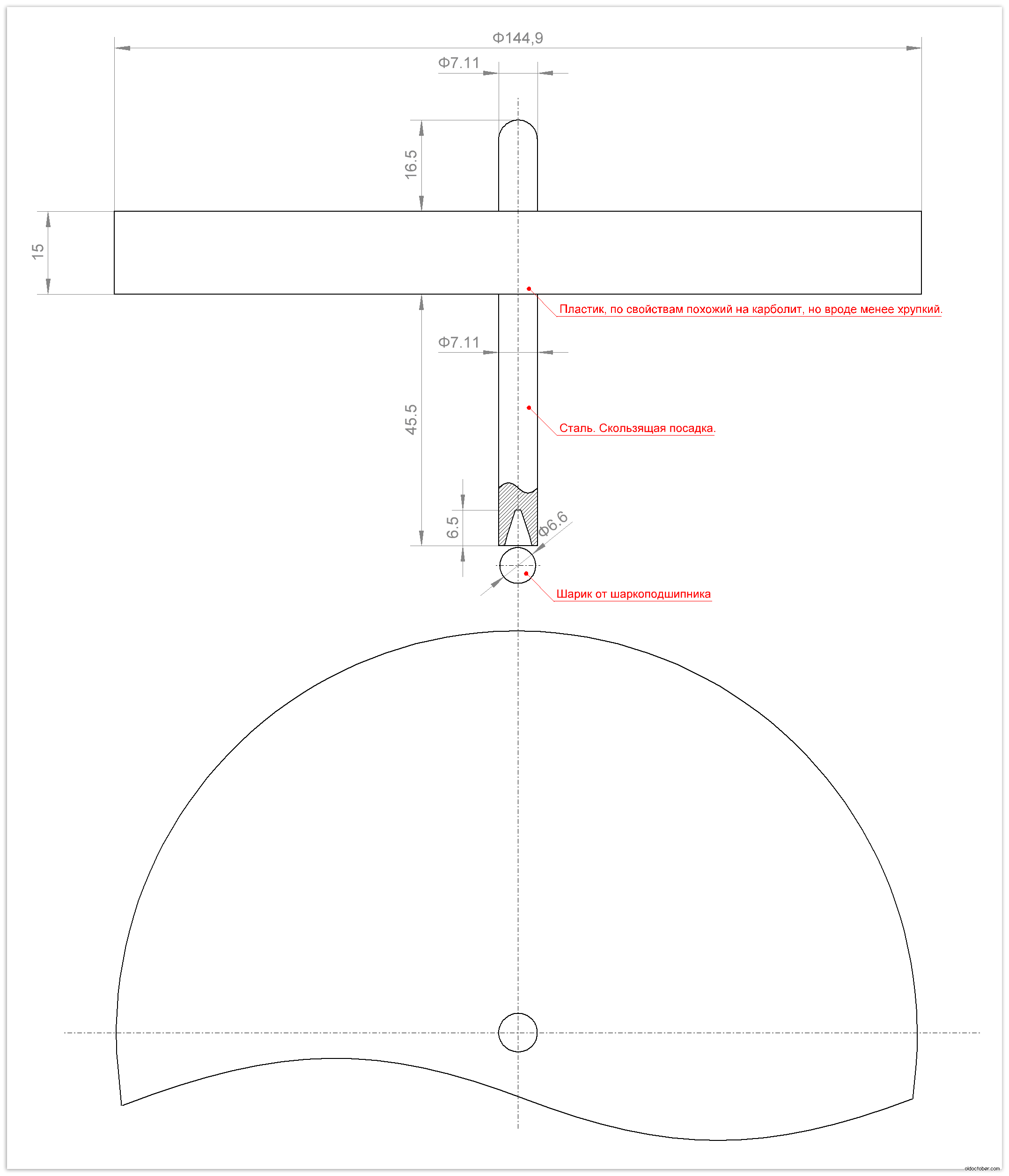

Вычертил я обе детали. Правда, рёбра жёсткости на шкиве рисовать не стал, так как вы вряд ли будете их вырезать. Тут ведь чем больше вес маховика, тем лучше. Втулка из материала, напоминающего капролон, по-видимому, запрессована в стальной груз. А вот внешняя коническая втулка из более твёрдого материала, по свойствам напоминающего карболит, свободно вращается на стальном цилиндре. Как она фиксируется - непонятно. Сильно дёргать я её побоялся, так как материал на вид довольно хрупкий.
Если что-то будет непонятно или понадобятся фотографии, обращайтесь. Например, могу показать, как в этой проигрывателе, с помощью всего одной детали, обеспечить возврат тонарма в исходное положение после окончания проигрывания пластинки.
Это противовес.
А это шкив с осью.
