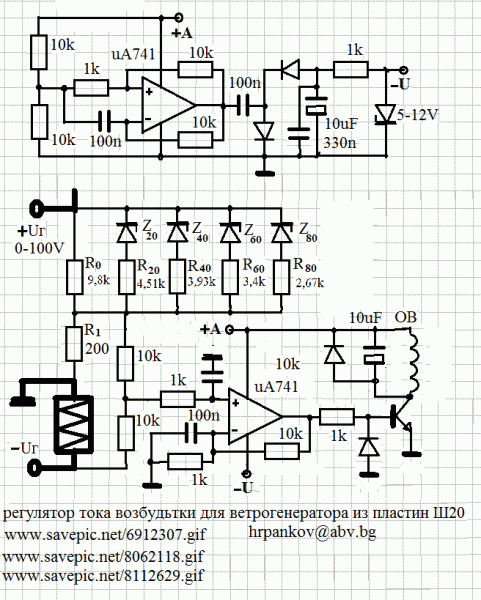

Следующий шаг: - електроника.
Здесь два полушага --> система генерации електроенергии и система ее утилизации. Займемся первим: созданием условий максимальной генерации елетроенергии при всех прочих равних условиях. Так как, по известним формулам, получаемая енергия зависит от величини индукции, то я ее назвал схему регулятора тока возбудьки - РТВ. Тут тоже нехоженое поле. В своих взисканиях и умозаключениях я изходил от того что енергия ветра пропорциональна кубу его скорости. Ну ето утверждают люди гораздо умнее меня, но вполне вероятно что у разних ветроконструкторов та зависимость окажется квадратической, или пропорциональной, или что хуже - в корень квадратний!!!.. Надеемся на лучшее и принимаем за Аксиому у = х**3. Здесь тоже нехоженное поле. Проще и логичнее всего взять значения анемометра, оборотометра и показания вихлопа, но етож ведь "огромние" разходи.
Вопрос: надо ли кое-как срубить вертушку и ждать от ветра погоди!
Короче: сигнал с напруги генератора и сигнал с его тока подаем к компаратору. Компаратор делает свое дело и на его виходе получаем сигнал о необходимой величине тока возбуждения. Но если взять напрямую оба парраметра, то получим функцию У = Х**2. Например: в два раза увеличено напрежение генератора --> в два раза увеличен ток. А нам надо на куб. Тък с помощью ценеров, стабилитронов, изменяем сигнал с напруги на У = Х*корень(Х). В той-же пропорции изменяется и сигнал с токового шунта. И уже компарашка дает на виходе желаемий куб! А далее усилитель мощности на транзисторе и тому подобное. Изменяя ток возбуждения в кубической пропорции от напрежения генератора можно довольно успешно приблизиться к теории... регулятор тока ОВ --> www.savepic.net/8074209.htm или
http://www.rlocman.ru/forum/picture....&pictureid=763
Здесь верхяя операционка лишь ДС-ДС преобразователь, а все "решения" берет на себя Опер по-ниже...
тубиконтюнед, незабудемся...

10.05.2016 18:05 #29
В моем сообщений под номером 27 есть ошибка. Прошу сериозних людей ее найти.

11.05.2016 02:36 #30
Принципиальная ошибка в том, что эта схема не может вычислить мощность как произведение тока на напряжение. Вместо этого она производит суммирование, причём с противоположными знаками. Кубическая зависимость энергии ветра от скорости вовсе не означает, что ток возбуждения должен иметь такую же зависимость от напряжения или тока генератора.
Проблему можно решить, как я думаю, двумя путями. Первый - непрерывное периодическое изменения тока возбуждения в небольших пределах с непрерывным вычислением мощности микроконтроллером (по принципу автофокусировки в цифровых фотоаппаратах). По результатам вычислений ток возбуждения изменяется в сторону большей мощности.
Второй - определение скорости ветра анемометром и по этой скорости возбуждение генератора регулируется так, чтобы скорость пропеллера соответствовала скорости ветра с учётом характеристик винта.
