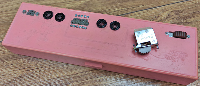

31.10.2022 16:06 #27
Цитата:
Сообщение от kovigor
А по току они подходят ?
Хороший вопрос! Предельный ток 1,8 Ампера. Сейчас у меня будет максимальный ток на разряд 1 Ампер, но я уже заказа DC-DC на 2 Ампера, чтобы увеличить скорость заряда девайсов. Так что да, на перспективу он слабоват. Где-то был один движковый на основе MT1, но я не могу его найти.
__________________
oldoctober.com

Гуру
Регистрация: 28.06.2012
Сообщений: 5,166
Репутация: 1267
1,413 147
483 1
31.10.2022 16:15 #28
Думаю, он быстро обгорит ...

Знаток
Регистрация: 22.11.2008
Сообщений: 257
Репутация: 156
145 22
5 0
31.10.2022 17:40 #29
Нашёл сразу 2 штуки. Это очень надёжные выключатели, но громоздкие. На картинке - привет из 90-тых. Это мобильный прибор для проверки микросхем УНЧ, обычных и сдвоенных. Тогда много брака было и нужно было разбраковывать прямо во время покупки, так как потом вернуть уже было нельзя.

Гуру
Сообщений: 5,166
Репутация: 1267
1,413 147
483 1
31.10.2022 17:52 #30
Они, насколько я помню, на ампер рассчитаны (длительно) ...
