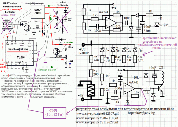

Кстати, МРРТ не так уж и сложен для самостоятельного изготовления.
Буду благодарен за схемку контроллера заряда МРРТ на 4 последовательных аккума по12В!
Оценка

24.12.2016 13:57 #3368
Цитата:
Сообщение от vitalybo
А что, простите, Вы будете с этой, как Вы выразились, "схемкой" делать? Если не секрет, конечно?

24.12.2016 13:59 #3369
Bo, пожалуста....
http://www.rlocman.ru/forum/picture....&pictureid=675
http://www.rlocman.ru/forum/picture....&pictureid=764
От пояльника необожгитесь, мне больно будет...

24.12.2016 16:45 #3370
Ну, на самых низах можно отключать ветряк(автомат), чтоб он мог потом раскрутится. Согласен, нужно...
Не только на самых низах. Такая ситуация может возникнуть и при больших ветрах. Генератор заряжает батарею и питает нагрузку, которая подключена к батарее через преобразователь 12(24,36,48...)х220 В. В какой-то момент времени ток в нагрузке увеличился. Стабилизатор, не важно какого типа (механический или ШИМ) начнёт увеличивать поступление тока от генератора. Это вызовет возрастание нагрузки на винт и он снизит скорость, что приведёт к снижению тока. Процесс будет протекать лавинообразно и закончится тем, что стабилизатор будет находиться в режиме передачи максимальной мощности, а генератор будет как будто подключён к батарее. Скорость винта и его мощность будут ниже оптимальных. ХРПанков предлагает схему МРРТ в которой поддерживается определённое отношение скоростей ветра (анемометра) и винта. Этот МРРТ не даст чрезмерно нагрузить винт.
