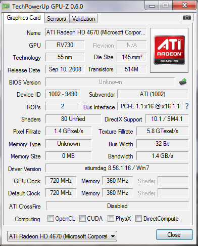

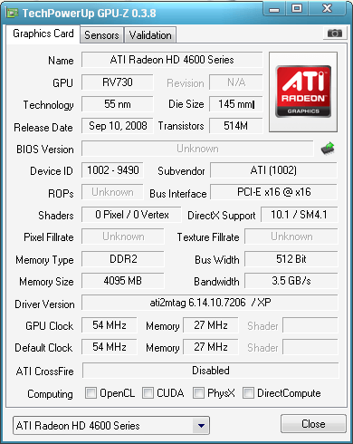

27.03.2012 22:04 #39
Ааа(( Опять её нашёл и начал копаться... Оч прошу посоветуйте ещё что нибудь! Сейчас вставил,заработал контроль кулера через RivaTuner(раньше меняю скорость,сбрасывается сразу же),и частота ГП стало почти правильной,увидилась как Radeon HD4670.(было 4600).... Но при прошивке - Unkown Flash Type(или Unkown SPI). Как с этим бороться? Как то же можно прошить,если флеш видится!!! Хоть что нибудь помогите!!!!!

27.03.2012 22:05 #40
http://gpuz.techpowerup.com/12/03/27/3sv.png
