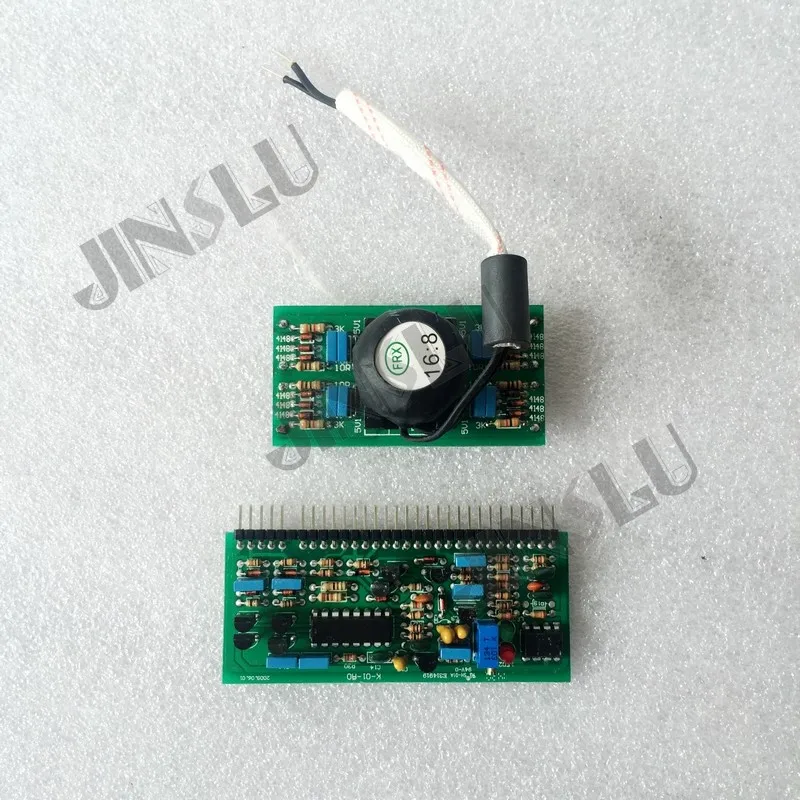

Добрый день,не знаю получилось что то.Компаратор на ca3140,а на 3525 шим.
Совершенно верно. Это стандартный китайский "жесткий мост" c управлением по среднему значению тока, коих выпускается мульйонами в разных вариациях. Единственное отличие - на MOSFETах а не IGBT. Фотки конечно не ахти, но вижу разъем +300 с платы сетевого фильтра(2-е фото). А выше полевика 2SК2611 блока питания, если мне не изменяет зрение, есть технологический 3-х-пиновый разъем с соплей припоя по +300. Убираем соплю, снимаем силовой разъем, делаем переходничок, с силового разъема прямо на БП, предварительно проверив тестером полярность так как у китайцев очень часто +300В это черный провод, а не красный!!!! и вперед за орденами. Теперь можем спокойно тыкаться осликом. мультимметром не боясь "баха".

Всё так.Только у меня нет смысла снимать перемычку,всё норме,кроме регулировки тока.На са 3140 между 1ой и5 ми ножками стоит подстроечный потенциометр,установка минимального тока,вот им ток регулируется,а основным регулятором нет.

Это не твои платы часом?
Если да, то это Mosfet ARC200.
У тебя на холостом ходу длительность импульсов максимальная?

Схема очень на эту похожа:

16.02.2017 08:48 #47

16.02.2017 09:11 #48
Да мои,один в один,только моя схема сильно урезана в силовой части.За длительность импульсов сказать не могу. Осцилограф у меня старый и по видимому не совсем здоровый.Импульс мажется,и я могу сказать только что он есть.После первого трансформатора импульсы вижу только на одном плече,относительно массы.

16.02.2017 19:17 #49
Цитата:
Сообщение от кузнецов василий
Да мои,один в один,только моя схема сильно урезана в силовой части.За длительность импульсов сказать не могу. Осцилограф у меня старый и по видимому не совсем здоровый.Импульс мажется,и я могу сказать только что он есть. После первого трансформатора импульсы вижу только на одном плече,относительно массы.
Что такое "первый трансформатор, и что значит относительно ""массы" -это относительно минус 300В?
Сначала смотрим на первичной обмотке ТГР (трансформатора гальванической развязки), видим на холостом ходу примерно такую картину как во вложении. На вторичках ТГР и выходах драйверов - то же самое. Может менятсья в меньшую сторону амплитуда поскольку ТГР у Вас 16:8.
Вообще без нормального ослика в импульсных устройствах делать нечего. Советую хоть на время одолжить нормальный осциллограф.

19.02.2017 12:26 #50
Добрый день.Нет у меня импульсов с одной стороны ТГР. Затворы силовых транзисторов оказались закорочеными с одной стороны,хотя по схеме они соединены попарно.Выпаял транзисторы,короткое в сторону ТГР. Выпаял плату и увидел что на самом закорочены два вывода трансформатора.
