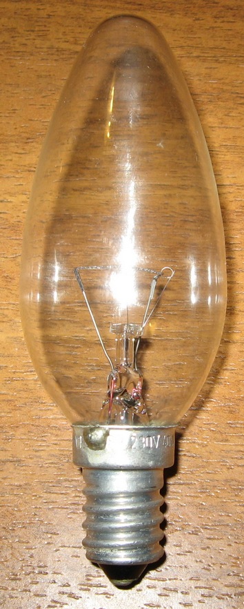

Сообщение от ИнженегрСу
Обмер нити накаливания ближнего света.
Пришел поручик Ржевский и всё опошлил. Тема пошла в область приколов.
1. Индуктивность лампы настолько мала, что ею действительно можно пренебречь.
2. Зачем рассчитывать индуктивность лампы, когда её можно просто измерить? Автомобильной у меня к сожалению нет, зато есть 230V 40W.
E7-22, последовательная схема замещения. 96 Ом, 3,2 мкГн.
