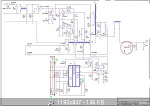

17.09.2012 10:07 #43
Цитата:
Сообщение от sdmkx
люди помогите умаялся уже, я не эелектронщик, так че то припоять могу...
смысл проблемы таков как не менял номиналы резисторов R44 R32 все равно на выходе 25вольт нагрузка лампочка 60 ват.
установил вместо r44 6.8к и переменный на 10к как не кручу все равно 25в. Объясните что сделать что бы регулировать напряжение? до силы ещё не дошел (
Мало того, что вы не электронщик, вы ещё и безгармотно пишете, а это уже не одна, а две проблемы, поэтому будет вдвойне тяжело.
Если вы напишете правильно- слова "электроника" , "пАять", "чтобы" и расставите все знаки пунктуации, чтобы выделить смысл сказанного, возможно у вас и получится. Это я к тому, что все свои ошибки хоть в схемах, хоть в речи нужно стараться исправлять.
Уважаемый Фалконист верно вам написал, нужно поставить после диодов дроссель. Почему это нужно, он не стал рассказывать (видимо, тоже обратил, что вы безграмотно пишете, и все это бестолку), но я подскажу: дросссель интегрирует импульсное напряжение, которое есть у вас на выхде выпрямителя, то есть дроссель попросту выделяет постоянную составляющую. Постоянная составляющая (её величина) зависит от ширины импульса, которой микросхема управляет состоянием выхода блока питания. А ширина импульса изменяется в зависимости от многих дестабилизирующих параметров, и это называется широтно-импульсной стабилизацией. То есть микросхема (или по вашему, микруха, чтобы понятно было) изменяет ширину импульса, чтобы удержать на выход источника питания в тех параметрах, которые вы задали ( необходимое напряжение, нужный ток нагрузки), а индуктивный элемент (дроссель в данном случае) отфильтровывает постоянное напряжение, как это делает конденсатор фильтра на входе обычного выпрямителя в простом блоке питания.
Теперь надеюсь, вам понятно, что и как? Крутите ручку блока питания, микросхема, пардон, микруха в ответ на ваше кручение изменяет длительность импульса, его площадь меняется и меняется постоянное напряжение ПОСЛЕ дроселя на конденсаторе и нагрузке. Амплитуда импульса после выпрямителя ВСЕГДА постоянна, то есть там всегда будет 22-25 вольт и если мерять без дросселя, ваш прибор покажет что-то близкое к этому значению, как бы вы не крутили ручку.
З дросселем тоже есть небольшая хитрость, он должен иметь необходимую индуктивность во избежание разрывов тока (провалов тока через нагрузку фактически до нуля при солидных нагрузках).

17.09.2012 12:10 #44
Цитата:
Сообщение от strix-iwan
Подскажите
в посте выше схема не полная В схеме не понял куда ушел выход 2 усилителя ошибки и 4, а так же 13 или их как в схеме родной оставить 2й на корпус через 4,7к 13й на 14 а 4 также на корпус через 10к???
Схема рисовалась для обьяснения общего принципа регулирования. То, что и так понятно, на схеме было упущено (куда подключать питание, землю и т.п.)
2-ая нога усилителя ошибки- это не выход, а вход, на него нужно повесить опорное напряжение, с которым будет сравниваться часть напряжения, снимаемого с переменного резистора 10 кОм.
Величину опорного напряжения нужно посчитать или задаться какой-нибудь величиной (например 2-3 вольта) и получить его с делителя и внутреннего опорного напряжения +5 вольт миркосхемы (14 ножка)
Например, если вам нужно 2,5 В вольта опоры на второй ножке, то резисторы делителя должны быть, скажем, по 5,6 кОм каждый.
Но нужно иметь ввиду, что от величины опорного напряжения зависят пределы регулировки выходного напряжения, и эти величины взаимосвязаны. То есть все это нужно рассчитывать путем несложных операций сложения, деление умножения и, возможно, нахождения наименьшего общего делителя дроби. Арифметика, но тем не менее..
Как вариант, можно принять величину опрного напряжения 2..3 вольта, а резисторы, повешенные к первой ноге, тупо подобрать. Например, в том виде, как это нарисовано и опорном на второй ноге 2,5 вольта, выход будет регулироваться от приблизительно от прибл. 6 вольт до 11,5 вольта
В общем виде, чтобы пересчитать номиналы под свои, нужно решить два урванения: Umin=Uref*(1+R1/R2) Umax=Uref*(1+(R1+Rpot)/R2)
Здесь Uref- опорное напряжение на входах компараторов ошибки, которое мы выбирами сами и затем получаем из +5 вольт выхода "14" микросхемы с помощью резистивного делителя. R1- это резистор, который идет сразу за переменным резистором Rpot, а R2- нижний резистор делителя, с которого снимается Uref. В схеме R1=6,8 кОм, R2=4,7 кОм, но мы можем в разумніх пределах варьировать их применительно к значению Umin, Umax, которое желаем получить и учитывая, какой величины переменный резистор Rpot имеется у нас в загашнике.
Аналогично рассчитывается и номиналы обвязки применительно к токовому каналу, который организовывается на другом компараторе микросхемы ( выводы 15 и 16)
