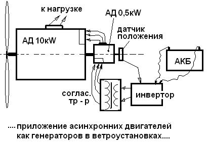

Цитата:
Сообщение от sakio
я зарегестрировался на этом форуме потому что хочу сделать ветряк а это переделка идея про плотину пришла не довно (ветряк я не отбрасываю в дальний угол)а без переделки потому что не хватит времени
Асинхронные двигатели здесь обсуждаются лишь в качестве доступной некоторым основы для переделки в генераторы. В них(притом не в любом) для использования в качестве генератора ветряка как минимум стачивают ротор и помещают в образовавшееся пространства магниты. Геометрия расположения магнитов выбирается несколькими способами для уменьшения залипания в начальный момент. Есть варианты как со скосом в расположением магнитов так и с разделением статора на 2-3 части и некоторого поворота каждого.
Только после подобных переделок асинхронного двигателя на выходе возможно получить чтолибо реальное для использования дальше(заряжать аккумуляторы, нагревать воду)
Зачастую для лучшей отдачи и обмотки перематываются.
Взять же какой либо распространенный асинхронный двигатель и просто раскручивая его ветром или водой получить чтолибо приемлемое на выходе не получиться.
В таком случае(взять и просто раскрутить) лучше применить например автомобильный генератор или подобный. Например может есть на примете генератор от небольшого АБ(агрегат бензоЭлектрический) или подобного уже установленного у Вас, только меньше. Они работают на оборотах там 1000 и более, соотв небольшая переделка в виде повышающего редуктора(мультиплексора) как раз проходит под Ваш запрос.
Еще вариант поиска девайса(мотора) для использования без переделки это вариант двигателя на постоянных магнитах. работа в качестве генератора их нештатный режим но %30 от заявленной мощности с них реально взять в качестве генератора. Подобные движки использовались на старых ЭВМ(мощности порядка 50вт) и в другой промышленной технике в эл.приводах разных исполнительных механизмов.

24.03.2014 11:55 #5155
Цитата:
Сообщение от sakio
.... как правильнее подружить асинхронник с инвертором
...простите, если я чего-то напутал...норайтсрезервед!....
http://www.rlocman.ru/forum/picture....&pictureid=591
