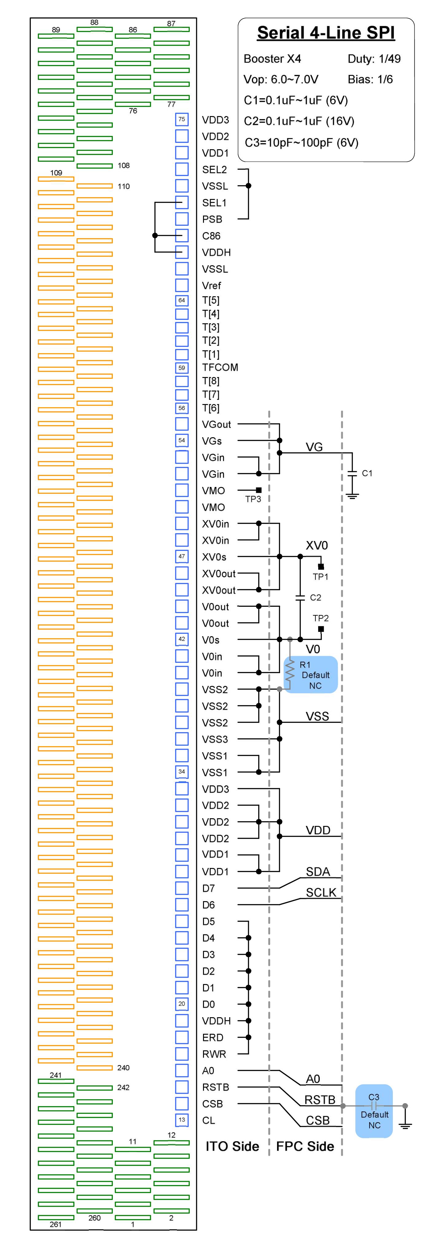

Еще нашел в продаже вроде бы похожий дисплей. На странице товара указано, что дисплей работает на микросхеме ST7567

22.10.2025 11:51 #70
Думаю это довольно сложный философский вопрос.Если следовать вашей логики, то радиоэлектроникой вообще заниматься не стоит. Все можно купить, а уж тем более в наше время. Были бы деньги... На эту тему можно долго общаться и устроить обширные дебаты, но давайте не будем...
Бегло изучив документацию на ST7567 и подобные графические монохромные LCD, стал все больше склоняться к тому, что в дисплее действительно может быть установлен драйвер ST7567. А подключение к микроконтроллеру производится по SPI. В таком случае нужно как раз 10 контактов.
Остается вопрос в том, как однозначно определить эти контакты в шлейфе?
