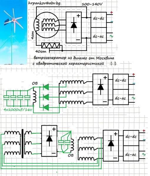

Но нельзя ли использовать генератор без регуляции
В сети было объявление о продаже такого ветряка без блока автоматики гдето под Питером
Так вот хозяин писал что использовал его без автоматмки так как нагрузка была активная
У меня будет подключены тены
Я так понимаю это активная нагрузка
Так вот разве нет вариантов подключения генератора без регулировки
Если представить что вместо обмотки возбуждения стоят магниты то ....получается .... В общем подскажите в чем я заблуждаюсь и почему такой вариант не прокатит ?

17.05.2017 18:37 #44
http://www.rlocman.ru/forum/showpost...1&postcount=36
Буква Б).....

12.09.2019 20:50 #48
Дорогая и чаровная Дуся,
загляните вот сдесь, мож чо пригодится?
https://www.rlocman.ru/forum/picture...&pictureid=897

12.09.2019 21:27 #49
Спасибо за подсказку - но это не то.
Понятно, что если взять внешний источник, возбудить генератор, то он будет работать. Но в автоматическом режиме регулироваться не будет.
Блок автоматики БА-М-4 все регулировки в принципе обеспечивает, хотя из анализа схемы видно, что например, измерения линейного напряжения идет между 1 и 2 фазой не совсем корректные в условиях перекосов фаз.
В классическом варианте, который Вы приложили, напряжение регулирование возбуждения является функцией напряжения, которое снимается с трехфазного выпрямителя (или выпрямителя Ларионова). В нашем ветряке линейное напряжение между 1 и 2 фазой через Т2 и диодный мост+кондер фильтра с РАБОЧИМ НАПРЯЖЕНИЕМ 100 ВОЛЬТ (И он в моем случае "стрельнул") попадает на нелинейный измерительный мост в составе 2-х резисторов и 2-х стабилитронов. Теорию моста расписывать не буду, но в финале напряжение с моста=(2*Напряжение стабилизации стабилитрона) - Напряжение на вход моста(т.е. по схеме это выпрямленное напряжение с обмотки №2 трансформатора Т2 заведенное в этот мост через переменный резистор R28).
Ну не хочу я переделывать схему управления - не хочу.
Нужны напряжения вторичных обмоток Т2.
Плиз, скоро зима-холода, нужно его починить заразу.

13.09.2019 20:22 #50
я на мнении що на кондезаторе С10 не должно бить более 60в. при максимальной мощности ВЕУ.
пп: то, що русские не исщут легьких путей, мне известно....
