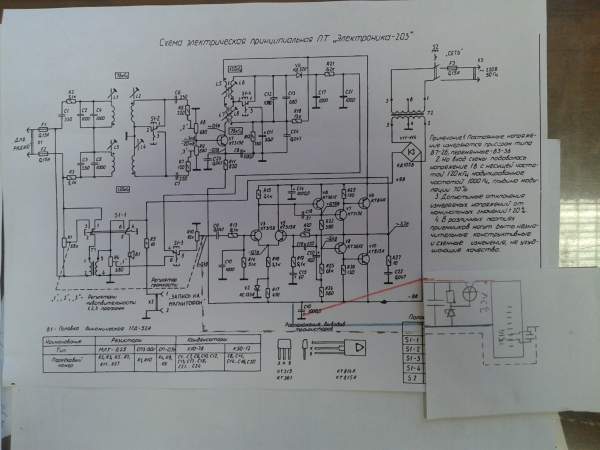

20.02.2016 00:56 #41
доброй ночи вот схема

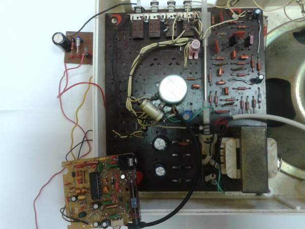

20.02.2016 07:19 #44
Если я правильно понял с последнего фото, то вы подключили пряо ко входу усилителя. Лучше подключить к резистору-регулятору громкости. С питанием примтавки не совсем понял, но вроде бы правильно. В приемнике какая микросхема стоит? Если ХА34, то схем в инете много. Найдите и станет более понятно, что вы делаете.

20.02.2016 09:02 #45
нужен однокаскадный усилитель с ООС. Ку = 5-10...

1 0
20.02.2016 14:28 #46
добрый день сделал подключение на переменный резистор регулируется звук, но все же хотелось несколько громче. Питается приставка от стабилизатора с выходом 3-3 вольта включал несколько таких ,все работаю одинаково а Выходное напряжение низкой частоты мВ при Ucc=2.7В, Ui-1мВ, fi=69МГц 60 это по описанию, но все же может недостаточно для входа унч- трех -програмника

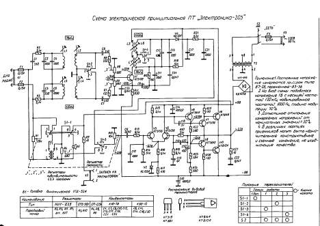

20.02.2016 14:49 #50
по схеме оконечный каскад питается двуполярным напряжением со средней точкой. получается напряжение как минимум в два раза больше. схема плохо читается, но если там возле мостика стоит 3 вольта, то питание составляет 6 вольт. увеличишь напряжение возрастет громкость и пропадут искажения...
