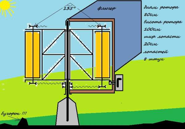

Сашун смотрю на Вашу картинку в соседней теме и не понимаю, как вертикалка может быть эффективней горизонталки (трехлопастная классическая схема).

15.03.2018 15:15 #209
Цитата:
Сообщение от dzen
Там еще десятки проблем существуют, которые прямо не видны. Поэтому фото и видео "вертикалок" только рекламные, а рабочие только " классика"..
Проблем первий:
никто не делает мачту вертикалки в 15 метров...
И почему так -- > незнаю!
Проблем второй:
никто не делает вот такие вертикалки....
https://www.rlocman.ru/forum/picture...&pictureid=622
https://www.rlocman.ru/forum/picture...&pictureid=821
