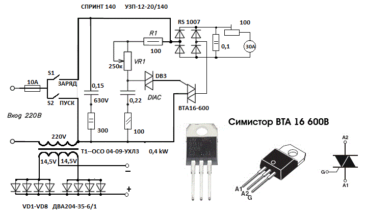

Помогите со Спринт 140
Друзья, здравствуйте. Помогите пожалуйста фотками ЗПУ Спринт 140. Отдал сосед, разобранный внутри. Видимо и трансформатор меняли. По схеме ориентироваться не могу, знаний не хватает.

Разобранный/разукомплектованный/подвергавшийся неквалифицированному ремонту и из-за этого сильно пострадавший - верните владельцу, без всяких сожалений и сомнений. Полез ? Его проблемы ...
Лично я всегда так делаю - разбарахоленное в ремонт не беру, сколько бы ни обещали денег. Нервы дороже ...
А схема - вот:
https://radiokot.ru/forum/download/f...581af22dcff11d
А узнал я о ней во отсюда:
https://radiokot.ru/forum/viewtopic.php?t=4256
Трансформатор может подойти, например, от старого офисного UPS'a, хотя 100%-й гарантии я не даю ...

спасибо за отклик. зарядник он отдал не на ремонт, а типа "может пригодится". Просто подумал смогу как то восстановить для себя. По схеме - нет симистора, амперметра. Отпаялся провод от трансформатора к диоду на выпрямителе. Но все таки хотелось бы фото изначального состояния устройства.
