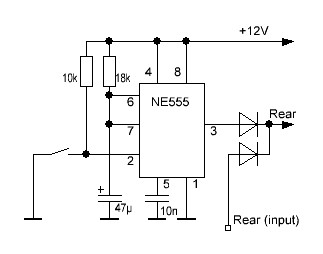

Отлично все работает. но задача немного усложняется... нужно через минуту после нажатия кнопок и первой и второй нажимать третью кнопку. Это кнопка стоп, если не нажать реле подъема или опускания экрана не отпустится и на ней будет постоянно напряжение.
И еще... у меня есть 12 В только на момент включения проектора, т.е. нажатие кнопки поднятия происходит нет проблем, а через минуту нужно нажать на кнопку стоп, а 12 В уже нет. Конденсатор?

02.01.2014 17:25 #38
Цитата:
Сообщение от deep
Для сраватывания третьей кнопы поставь реле времени на Триггере 561ТМ2 либо на таймере 555 по даташиту. Из триггера выйдет два реле времени

02.01.2014 17:39 #39
Цитата:
Сообщение от deep
http://umup.ru/sites/default/files/images/149_1.JPG
http://forum.amadeus-project.com/upl...1337528648.jpg
Питание можно задержать тож схемой на одновибраторах и реле. Можно и без реле -таймер может выдержать ток до 200мА. На 3 ноге появляется напряжение на время заряда конденсатора. Это время может быть до 4 мин если резистор будет не 18к а 1 мегом; конденсатор 100 мкф на 16 вольт. Тож можно сделать и на ТМ только там токи на выходе не больше 20мА. Зато два инверсных выхода, и два устройства в одном корпусе.

04.01.2014 01:43 #40
по схеме собрал таймер на 555. как с него сигнал инвертировать, т.е. напряжение на 3ей ноге висит то время, которое нужно выждать до нажатия третьей кнопки. Транзистор? pnp или npn? т.е. привязываясь к предыдущей схеме - с каждого минуса оптопары которая нажимает и первую и вторую кнопки, я жму вторую ногу для запуска таймера... отсчитываем минуту, в эту минуту напряжение на 3ей ноге.... мне нужно инвертировать это напряжение в задержку для нажатия 3го оптрона( 3я кнопка). далее схема нажатия 3ей - аналогично первой кнопки при появлении напряжения...
