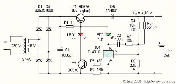

Купите на Хоббикинге универсальную зарядку и не мучайтесь. Стоит недорого, а заряжать умеет все известные типы аккумуляторов. Литий, в частности, до 6 банок. Имеет встроенный балансир для выравнивания напряжения на банках. Я пользуюсь таким много лет. Полет нормальный. Марка зарядника IMAX B6-AC.
Не знаю, бьют ли тут ссылки, но попробую дать
http://www.hobbyking.com/hobbyking/s..._GENUINE_.html
