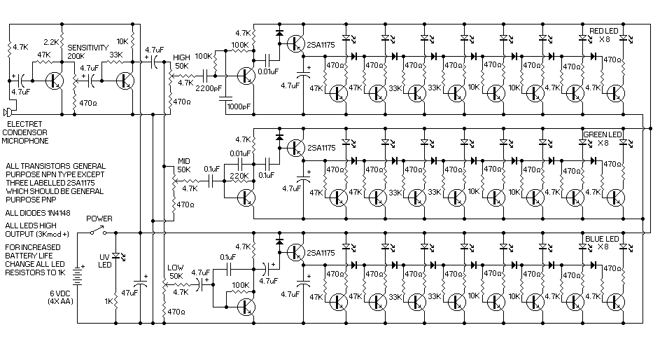

Есть схема цветомузыки,сигнал берется с линейного входа аппарата.Теперь за не возможностью пользоваться линейным входом,простаивает цветомузыка.Хотелось бы пустить его от микрофона,но нужен простенький усилитель.Схемку никто не сможет дать?А так есть усилитель готовый от детского переговорного устройства на к174ун7,вот не знаю подойдет ли для этих целей?

Если в примочке на УН7 есть пред. усилит.каскад то можно брать с него(со входа УН7)Ессли нет-значит ставь резистивный делитель на выход УН7.Удачи.ЗЫ :А так-любой опер по типовой схеме,и вперед(лм358,140уд6,7 помогут тебе)...

Заменить бы только динамик микрофоном, да "отвязать" от корпуса механически. А что, лин. выход оказался занят?

Нет,просто когда подключал к линейному выходу отключались колонки.Сейчас нужно прослушивание и сопровождение музыки.

Так возимите сигнал с колонок.
