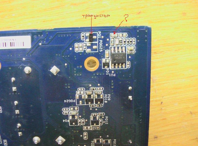

Имеется видеокарта ASUS EN9600GT c потерявшимся транзистором S72(на плате обозначен PQ1). Кулер видеокарты работает,изображение на монитор не выводится. Кто-нибудь может подсказать,какой транзистор можно использовать для замены?

Эта тема уже обсуждалась и решена.http://www.rlocman.ru/forum/showthre...9246#post99246 Странно,чего они поголовно отваливаются?

Кодировка S72 соответствует транзитору 2N7002 Тех. док. здесь. http://www.s-manuals.com/smd-files/p...002_panjit.pdf

Припаял транзистор 2N7002 на место, при осмотре заметил,что рядом похоже не хватает ещё какой-то детали.Если это действительно так, чем её можно заменить?

Кондюк похоже..Посмотри по схеме-вызвони мультом, куда,на какие ноги МС приходит

Помогите определить, какой нужен конденсатор, сам не смогу.

Ставь 1uf не ошибёшся(неполярный)
