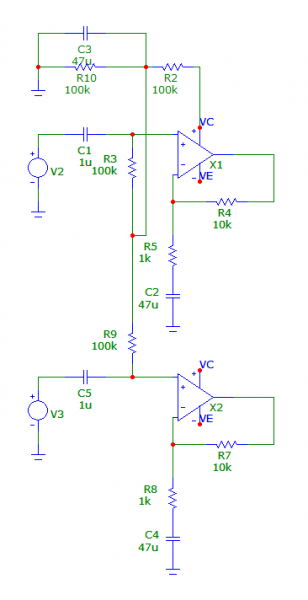

Т.к питание однополярное нужно создать искусственную среднюю точку , а к ней уже резистором подтянуть вход операционника . А можно ли использовать одну среднюю точку ( один делитель ) сразу для нескольких операционных усилителей , как на схеме ниже ? ( В самом симуляторе все нормально , но хотелось бы узнать как все будет на деле )

Влияние будет. На выходах всех ОУ будет сигнал такой же, как в точке соединения резисторов делителя. Возможность использования зависит от допустимого влияния. Если для высококачественного воспроизведения звука, то лучше отдельные делители. А зачем такое решение? Ведь есть ОУ с однополярным питанием.

Ну не сказать что прям для высококачественного . 2.1 хочу собрать на унч tda7384. ( Операционники - пред усь и фильтр для саба. )
А что звук искажаться прям сильно будет , стоит того что бы поставить отдельные делители ?
А операционники с однополярным , как они по цене ? Легко их найти ?

Выходное сопротивление делителя должно быть низкоомным, я бы поставил линейный стабилизатор. В схемах изерения дифференциального сигнала от тензодатчиков, как раз используется стабилизатор опорного напряжения.

ТС, а что так слабо всего 100кОм в делителе , почему не 10-100МОм
Цитата:
Сообщение от kreking
+1 в идеале делитель + повторитель на ОУ... или нет?

Хорошая идея , но сильно ли это увеличит стабильность опорного напряжения . Хоть и стабильность опорного напряжения очень важна, но не очень хочется "усложнять" схему.
Я так понял резисторы делителя нужно брать номиналом поменьше ?
Килоом 10 - нормально будет ? А сам " привязочный " резистор на сколько лучше взять ?

Стабильность "опорного" напряжения большой роли не играет. Важно лишь, чтобы амплитуда выходного сигнала ОУ не вышла за пределы питающего напряжения. А вот пульсации напряжения питания, хотя и с ослаблением в два раза, будут проходить на выход, увеличивая шум. Стабилизация не очень усложнит схему (TL431 + два резистора).

Нормально ...
К этому опорному можно привязывать несколько входов операционников?

Сколько угодно.

Как на счет кондера 10 - 100 нанофарад между управляющим , и катодом.
