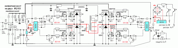

Возникла проблема с использованием блоков RPS-160-48.
Необходимо получить с двух источников 96 В (48В +48В=96 В), которые подаем через Half-Bridge преобразователь с трансформатором, преобразующий 96 В в 15 кВ, которые далее заряжают емкости, которые в динамическом режиме периодически разряжаются (примерно с частотой 5 Гц).
Первый вариант )рисунок 1- не заработал. Попробовал второй вариант. Для получения напряжение 96 В использую последовательно соединение блоков, также подключили защитные диоды (как описано в рекомендациях по применению)- вариант 2 рисунок.
Но при включении схемы, ввиду того что начальный ток зарядки емкостей (мгновенный начальный ток) больше чем выходной ток любого из блоков, происходит перекос схема и происходит остановка одного из блоков. И дальше периодически то один, то другой включаются
- в общем все работает в перекосах.
Как можно решить эту проблему?
(Пробовал подключить один блок, работает, но напряжение 48 В преобразуется в 7,5 кВ, но в этом случае блок не отключается, но 48 В мало Half-Bridge преобразователя для получения 15 кВ).
Если схему последовательного соединения блоков питания, гарантирующие отсутствие перекоса, чтобы не происходил отключение одного из блоков? Т.е. происходило распределение общего тока потребления на два блока пополам?
Может ли помочь в моем случае, если я по выходу каждого блока поставлю диодный мост (как защитное устройство) с LC фильтром (2200 мкф х 20 мГн) и только потом последовательно объединим? Поможет такое включение?

Bариант2, соедините к2, к3 и к7.... и паралельно ИРке ( виводи 1 и 4) подключите ценер в 10-12вольт.... и R10 = 10k...

По поводу "ценер на 10-12 Вольт" - не понял. Просьба пояснить и что это даст.
И если соединить к2, К3 и К7 (не трогая С1 и С2 или и их наверное надо на среднею точку???).
По вторичке: емкость - 0,125 мкф, но разряжается она на индуктивную нагрузку за 10 мкс и имеющие сопротивление (общее) примерно 0,01 Ом.
Ток в 3 А - с запасом, чтобы гарантированно на емкости за 90 мс - (чуть больше двойного запаса) - было 15 кВ.
Еще - про диодный мост: классически производители рекомендуют параллельно диод при последовательном соединении, и последовательно - при параллельном. Японцы к своим блокам (есть статья на gaw) - предлагают при последовательно сразу два диода ставить, вот и подумал - может тогда уже мост?

...моя идея соединить к2, к3 и к7 ошибочна, изв!
..ценер - стабилитрон, он успокоит ИРку....в чипчике есть внутренняя блокировка от сверхволтажа - что и произходит наверно, имхо....
..Ви неупомянули какова мощность ИБП? Я вангую что 150 вт у каждого?..
...уберите резистори на затворах, они только мешают..
...возможен вариант мостового подключения двух ИРок к питанию от 48в, ето неизменит схему.. Вот одна примерная ситуация из моего альбомчика с картинками, сделано по подобному случаю:

RPS-160-48 - 160 Вт. Каждый, в месте 320 (без вентилятора - 240 Вт, но это мощность снижается по мере разогрева с 320 до 240).
Пока разогреть не получилось - и 10 секунд четко не поработали в месте.

....И для начала в процессе наладки отключите Вашу капацитивную нагрузку и вместо нее включите подходящий резистор...R = U*U/P = 15*15/150 = 1,5M....
...на какой частоте барахтается Ирочка??..
....дросели стоят??.. они необходими!!!
Последний раз редактировалось hrpankov; 06.02.2016 в 02:01.
