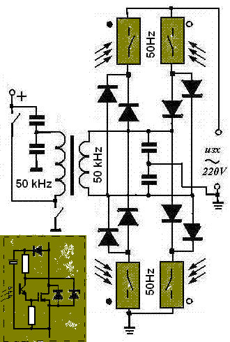

Просматривая просторы нета ... наткнулся на схемку инвертора на пике 628 ... модифицированная синусоида ...
https://www.rlocman.ru/forum/attachm...1&d=1544282198
И тут наткнулся на родном сайте на чуть ли не чистую синусоиду .. только проэкт как-то подиздох ...
https://www.rlocman.ru/forum/showpos...8&postcount=43
Так что лучше ... ?

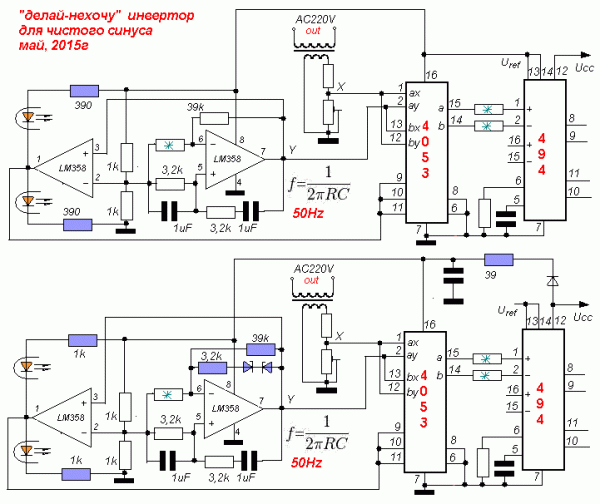

Чтобы не ограничиваться логическими полевиками ... на проэкте преобразователя с пиком 675 ... нашёл вроде неплохую схему драйвера для 50 Гц ...
Можно думаю его и к синусоиде прикрутить ? И получить что-то поболее 30 ватт !

Лучше купить готовое. Силовая электроника - это не та область, в которую можно влезть 'нахрапом'. Не имея знаний и опыта, вы даже смонтировать такое устройство корректно не сможете.
Я уже вообще молчу о том, что этот самый ПИК может зависнуть в самый неподходящий момент, и тогда фейерверк обеспечен.

Так это не флуд, это правда. Ну, видел я такое решение, раза два в жизни, лет 15-20 назад. Так была сделана пара дешевых UPS - МК общего назначения, вроде ПИКа, напрямую управляли силовыми ключами. Но почему-то все нормальные UPS сделаны по-другому - ключами управляет спец. ИС. Как вы думаете, почему ?
А схема ваша имеет какое-то право на жизнь, но это жесткий экстрим, оправданный только крайним безденежьем. Если оного не наблюдается, то от подобных схем лучше держаться подальше ...
