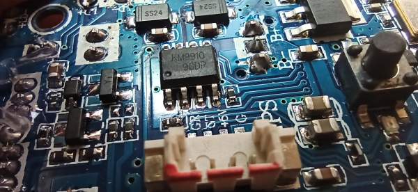

всем привет. проблема с квадрокоптером. один из пропеллеров запутался в траве, отчего выгорел компонент km9910, соответственно на этот движок напряжение не идет. по даташиту
https://www.tme.eu/Document/0d3c6a9b...irf9910pbf.pdf
и похожей симметрии соседних компонентов на плате, делаю вывод, что это таки многоканальный транзистор.
вопрос: так ли это? можно ли заменить вышепредложенным? или как подобрать аналог?

По твоей ссылке --это транзисторная сборка..

Это, часом, не оно ? Там и схемка с моторчиком есть:
https://www.vishay.com/docs/70009/si9910.pdf
А вообще, вы бы хоть фото показали ...

нет, это драйвер мосфета. ТС все правильно нашел.

https://www.rlocman.ru/forum/picture...pictureid=1047

18.09.2020 14:19 #6
Цитата:
Сообщение от DmitriyVDN
но подойдет ли?..

18.09.2020 14:50 #7
Да кто ж его знает ? На вашем фото даже логотипа производителя не видно. Фотографировать ИС и фотографировать котиков для Инстаграм - это немного разные вещи ...

18.09.2020 15:18 #8
Цитата:
Сообщение от смурф
но подойдет ли?..
подойдет, на плате китайский перемарк

21.09.2020 10:09 #9
хм. вполне читабельно.. КМ9910 9GDP

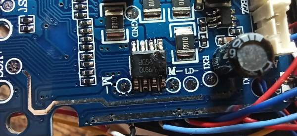

04.10.2020 19:51 #10
И как, победил коптер?
У меня тоже сгорел км9910.... Только на дереве
