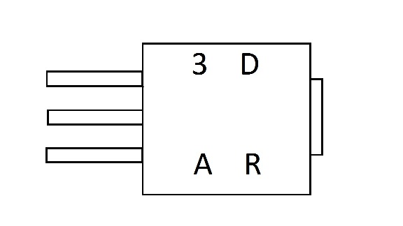

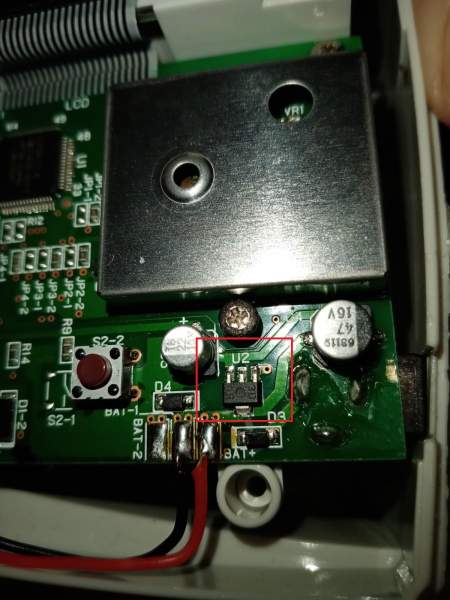

Уважаемые форумчане, прошу Вас помочь - поделиться ссылкой на даташит, описание радиодетали, входящей в состав электронного тонометра фирмы AnD. Предполагаю, что в этом корпусе может быть транзистор или сборка диодов (стабилитронов).
Буду благодарен за помощь в опознании.

Вряд ли, U - это обычно обозначение микросхемы.
По дорожкам сильно смахивает на LDO, так как индуктивности вблизи не видать.
Там два электролита рядом - посмотрите соединяются ли их выводы с выводами чипа, и если да, то какие. Потому как возможен еще вариант вариант конвертера питания.

Отрисовать фрагмент - наверняка лов-драпик.
