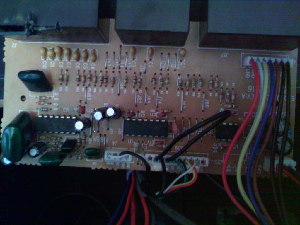

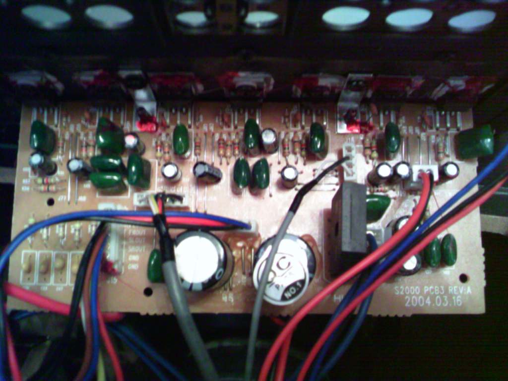

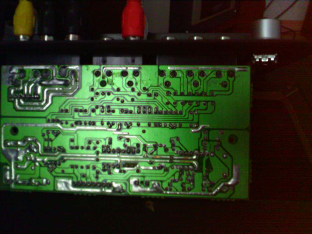

Проблема та же...
Как и у вас всех - дребезжание динамика саба Elenberg Cas - 5120. Кто решил эту проблему, большая просьба - опишите что куда паять, без схемы, просто скрины платы, того места куда паять, и деталей которые паять, а то в схемах не разбираюсь.
И есть догадки, что это является частью другой проблемы - если подключить как 5.1 (три шнура, а не один), то получается странная штука: 1 шнур - боковые колонки, 2 шнур - передние колонки + саб, 3 шнур - центральная колонка и саб. Смысл в том, что передние колонки должны играть отдельно от саба, а они играют вместе, и если зацепить 2 и 3 шнур, то дребезжание усиливается.
Как сделать, чтобы в 5.1 передние колонки играли без саба, видел похожее, у акустики Microlab A-H500D, там всё решалось перерезанием какого то провода.
Скрины внутренностей моего саба (если разбирать не охота)
http://forum.ixbt.com/post.cgi?id=at...2:37212:3083:1
http://forum.ixbt.com/post.cgi?id=at...2:37212:3083:2
http://forum.ixbt.com/post.cgi?id=at...2:37212:3083:3
http://forum.ixbt.com/post.cgi?id=at...2:37212:3083:4
http://i053.radikal.ru/1007/0b/29efbe38314e.jpg
http://s57.radikal.ru/i156/1007/59/bfc3bfb96dc3.jpg
