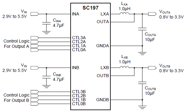

Типовая схема включения
Typical SC197 Application Circuit
