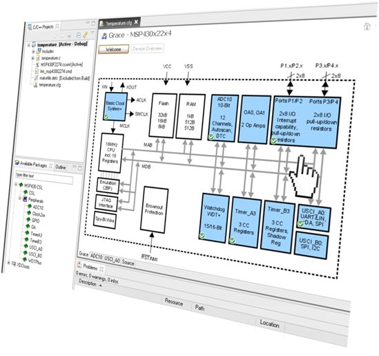

Компания Texas Instruments разработала программное приложение с графическим пользовательским интерфейсом в помощь разработчикам устройств на 16-битных микроконтроллерах семейства MSP430, основной целью которого является упрощение процесса конфигурирования периферии микроконтроллера. Платформа Grace, анонсированная компанией, представляет собой бесплатный программный визуальный плагин для интегрированной среды разработки (IDE) Code Composer Studio.
Texas Instruments: программная платформа Grace для MSP430

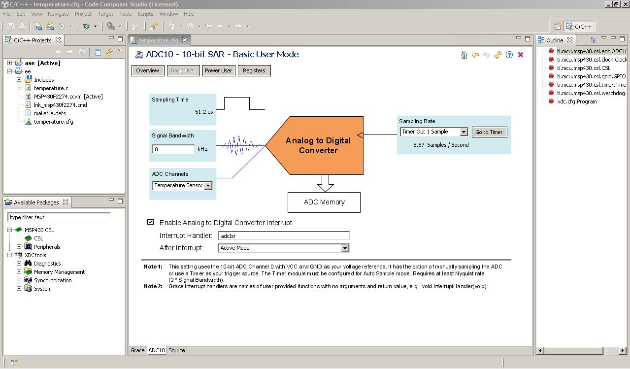

Платформа позволяет разработчикам просто включать и конфигурировать периферию микроконтроллеров MSP430 посредством графического интерфейса (кнопки, всплывающие меню, подсказки и пр.). Программа генерирует легкий и понятный Си-код, который автоматически настраивает низкоуровневые регистры АЦП, операционных усилителей, таймеров, коммуникационных модулей, часов и другой периферии, входящей в состав того или иного микроконтроллера MSP430. Упрощая процесс конфигурирования периферии, программная платформа Grace позволяет разработчикам сосредоточиться на дифференцированном прикладном и пользовательском уровне приложения, ускорить процесс разработки и сократить время продвижения устройств на рынок.

  • бесплатный плагин для IDE Code Composer Studio, который имеет интуитивно понятную графическую среду для конфигурирования периферии микроконтроллеров;
  • полезные подсказки и советы, основанные на данных из технического описания микроконтроллеров.
  • встроенное руководство пользователя по периферии микроконтроллеров и ее настройкам;
  • генерирует понятный Си-код и минимизирует конфигурационные конфликты при работе с различной периферией;
  • совместима с отладочными платформами LaunchPad, eZ430-F2013, eZ430-RF2500 и, поэтому, является завершенной, дружественной отладочной средой для пользователей, начинающих изучать микроконтроллеры;
  • предоставляет три режима просмотра (начинающий пользователь, опытный пользователь, регистровый уровень), которые предоставляют различные уровни абстракции при настройке периферии.
Как бесплатный плагин к среде Code Composer Studio, платформа просто интегрируется в процесс разработки и отладки, совместима со всеми микроконтроллерами MSP430G2xx (Value Line) и MSP430F2xx. Поддерживает работу с отладочными платформами LaunchPad и модулями eZ430. Кроме того, в состав программного пакета включены примеры и учебный курс, и платформа является масштабируемой, с целью поддержки других решений и устройств компании.
Скриншот окна IDE Code Composer Studio с плагином Grace
Кликните для уеличения
Внешний вид окна интегрированной среды разработки Code Composer Studio с установленным плагином Grace
