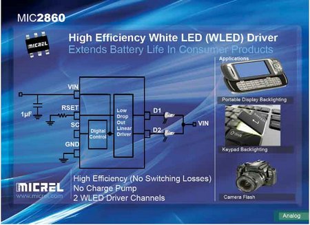

Micrel представила высокоэффективные драйверы для светодиодов белого свечения (WLED) MIC2860-2D, которые позволяют продлить срок службы аккумулятора в системах подсветки дисплея и клавиатуры для мобильных устройств. Архитектура MIC2860-2D обеспечивает высокую эффективность за счет устранения потерь переключения, характерных для традиционных генераторов подкачки заряда или индуктивных схем. Микросхема обеспечивает типичное падение напряжения в 52 мВ при токе 30.2 мА на канал. Это позволяет питать белые светодиоды непосредственно от аккумуляторной батареи, что устраняет коммутационные помехи и потери, вызванные использованием повышающих схем.
Micrel - MIC2860-2D
Оба канала согласованы лучше, чем на ±0.5%, что гарантирует равномерное освещение дисплея устройства в любых условиях. Яркость светодиодов задается внешним резистором и ослабляется (диммируется) сигналом на однопроводной системе контроля. Однопроводный интерфейс MIC2860-2D позволяет устанавливать 32 возможных уровня яркости.
MIC2860-2D доступна в тонких шестивыводных корпусах SOT-23 и SC-70 и рабочим температурным диапазоном от –40 до +125 °C.
Особенности
  • Высокая эффективность
  • Нет генератора подкачки заряда
  • 2-канальный светодиодный драйвер
  • Цифровая однопроводная система контроля
  • Диапазон входного напряжения от 3.0 В до 5.5 В
  • Падение напряжения 52 мВ при токе 30.2 мА
  • Каналы согласованны лучше, чем на ±0.5% (тип.)
  • Точность выходного тока выше ±1.0% (тип.)
  • Доступны в тонких 6-выводных корпусах SOT-23 и SC-70
