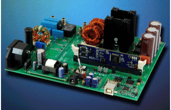

Отладочный набор для разработки высокоэффективного источника питания с безмостовой схемой корректора коэффициента мощности (High Efficiency Bridgeless PFC AC/DC Developer's Kit, TMDSHVBLPFCKIT):
Texas Instruments: набор разработчика TMDSHVBLPFCKIT
  • надежная аппаратная платформа и программное обеспечение позволяют разработчикам повысить общую эффективность системы с более высоким коэффициентом мощности и снизить коэффициент общих гармонических искажений с помощью гибкого цифрового управления на уровне выпрямителя переменного напряжения;
  • возможность конфигурирования для режима адаптивного управления током и нелинейного управления напряжением, а также защита на выходе от перенапряжении и ограничение пускового тока;
  • автоматическое определение уровня входного переменного напряжения (110 В – 220 В), выходное постоянное напряжение 380 В – 400 В, выходная мощность до 300 Вт.

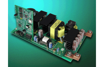

Отладочный набор для разработки высокоэффективного изолированного DC/DC преобразователя с мостом с фазовым сдвигом (Phase Shifted Isolated Full Bridge DC/DC Developer's Kit, TMDSHVPSFBKIT):
Texas Instruments: набор разработчика TMDSHVPSFBKIT
  • амплитудное токовое управление с интегрированным корректором наклона пилы позволяет дизайнерам быстро приступить к разработке изолированных DC/DC источников питания без дополнительных внешних схем и цепей;
  • пиковый КПД системы 95%, КПД более 90% в диапазоне 10%-90% от номинальной мощности;
  • поддержка постоянного входного напряжения от 380 В до 400 В, выходное постоянное напряжение 12 В, выходная мощность до 600 Вт.

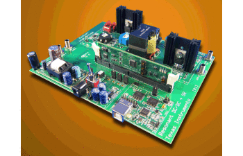

Отладочный набор для разработки высокоэффективного резонансного LLC полумостового DC/DC преобразователя Resonant LLC Isolated Half Bridge DC/DC Developer's Kit, TMDSHVRESLLCKIT):
Texas Instruments: набор разработчика TMDSHVRESLLCKIT
  • надежная аппаратная платформа и программное обеспечение дают возможность для быстрой разработки изолированного DC/DC источника питания с цифровым управлением;
  • поддержка работы при входном постоянном напряжении 380 В – 400 В, выходное напряжение 12 В, максимальная эффективность 93.7%.
