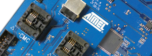

Для демонстрации возможностей микросхемы EEPROM и экспериментирования с ней компания предлагает демонстрационный набор AT88CK427GREEN. Набор представляет собой инструмент для разработчиков, который даст представление об архитектуре ATAES132, ее возможностях при использовании в приложениях аутентификации и защиты.
Для разработки приложений предлагается набор разработчика AT88CK101STK8, в состав которого входит USB адаптер на безе микроконтроллера AVR и дочерняя плата с установленным 8-выводным сокетом SOIC. Дочерняя плата может подключаться к USB адаптеру или к любой отладочной платформе на базе AVR или ARM микроконтроллеров.
