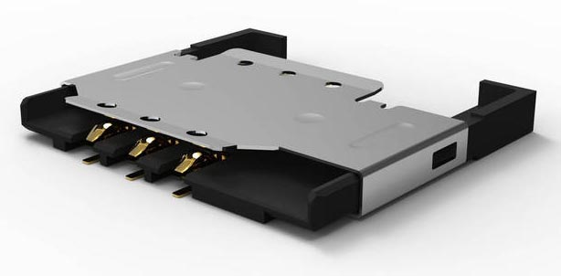

Tyco Electronics приступила к производству держателей SIM-карт толщиной всего 1.95 мм. Разъемы найдут применение во множестве потребительских устройств с ограниченным внутренним пространством, например, в наладонниках и сотовых телефонах.
Благодаря частичному экранированию новых разъемов обеспечивается стабильный контакт с SIM-картой. Кроме того, экран способствует надежной фиксации карты, исключая необходимость в сложных механических устройствах. Разъем снабжен фиксаторами и направляющими, защищающими контакты от изгиба или повреждения. Преднагруженный материал увеличивает площадь соприкосновения контактов.
Tyco - 1.95mm SIM card connector
Помимо этого, отверстия в верхней части разъема позволяют устанавливать компоненты под держателем. Разъемы удовлетворяют рекомендациям директивы RoHS.
Особенности изделия
  • Разъем частично экранирован
  • Предназначен для потребительской техники ограниченного объема
  • Преднагруженные контакты увеличивают площадь контактирования
  • Преднагруженные фиксаторы препятствуют неправильной установке SIM-карты
  • Отверстие для монтажа компонентов под разъемом экономит место на плате
