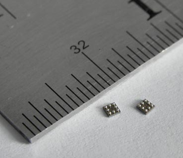

TMP006 является устройством с самой высокой степенью интеграции в своей области. Оно объединяет в себе интегрированный в чип термоэлектрический датчик на базе микроэлектромеханической системы, формирователи сигналов, 16-разрядный АЦП, датчик температуры кристалла и источник опорного напряжения – и все это на одном кристалле 1.6 × 1.6 мм. Устройство представляет собой единое цифровое решение для бесконтактного измерения температур, размер которого на 95 % меньше любого другого термоэлектрического датчика.

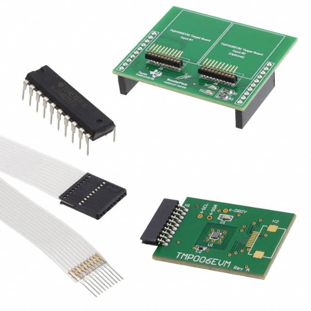

Оценочный модуль устройства TMP006 уже доступен за 50 долларов США. Кроме того, доступна модель IBIS для проверки требований целостности сигнала вместе с указаниями по применению и полным исходным кодом для определения температуры объекта.
