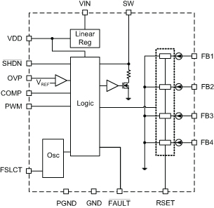

Новые микросхемы AAT1451 имеют множество инновационных особенностей, позволяющих разработчикам создавать продукты с полным набором функций, необходимых потребителям. Например:
  • Поддержка управления четырьмя светодиодными строками при КПД до 93%, который повышается при снижении яркости, благодаря автоматическому сдвигу фаз, что еще больше увеличивает время жизни аккумуляторов.
  • Использование ШИМ с частотой 32 кГц для обеспечения низкого уровня шумов.
  • Высокая частота переключения (600 кГц … 1 МГц), позволяющая разработчикам выбирать пассивные компоненты меньших размеров, уменьшая и удешевляя производство готовых устройств.
  • Широкий выбор напряжений питания, благодаря чему устройства могут питаться от различных источников, включая адаптеры для прикуривателей и многоэлементные аккумуляторы.
  • Встроенные функции безопасности, оповещающие системный контроллер при замыкании и обрыве в цепочках светодиодов, позволяющие принимать адекватные меры для предотвращения перегрева схемы.
Основанное на ШИМ управление, позволяющее уменьшать пиковые токи до 75% и регулировать яркость свечения с дискретностью 256 шагов, поддерживает ОС Android и систему адаптивного управления яркостью (CABC) для дальнейшего увеличения времени автономной работы приборов.
Для обеспечения равномерности цветовой температуры фоновой подсветки и однородной яркости всего дисплея микросхема AAT1451 имеет четыре прецизионных источника втекающего тока (current sinks), программируемых до 30 мА на строку с точностью ±2%, и точностью согласования строк ±1.5%, позволяющие подключить до 48 светодиодов с общим выходным током 120 мА.

AnalogicTech - AAT1451
Особенности
  • Напряжение питания от 5 до 26 В
  • Интегрированный 50-вольтовый повышающий преобразователь
    • Максимальный выходной ток 120 мА
    • Программируемая частота переключения от 600 кГц до 1 МГц
    • КПД до 93%
    • Более высокий КПД при малой нагрузке
  • Четыре строки белых светодиодов
    • Программируемый максимальный втекающий ток до 30 мА на каждую строку
    • Точность ±2% (при токе 22 мА)
    • Согласование между строками ±1.5% (при токе 22 мА)
  • Прямое ШИМ управление яркостью
    • Автоматический сдвиг фаз
    • Быстрое включение/выключение
  • Интегрированная схема защиты
    • Независимое отключение при коротком замыкании или разрыве светодиодной строки
    • Защита от перенапряжения
    • Защита от перегрева
  • Оповещение о коротком замыкании или перегрузке
  • Мягкий старт для минимизации бросков пускового тока
  • Низкопрофильный корпус TDFN34-16
  • Температурный диапазон от –40 до +85 °C
