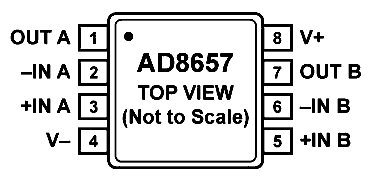

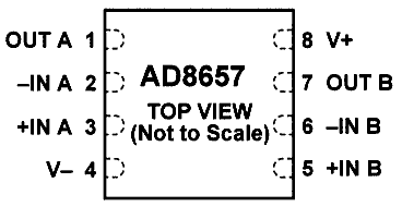

Корпус MSOP Корпус LFCSP
Корпус 8-MSOP Корпус 8-LFCSP
