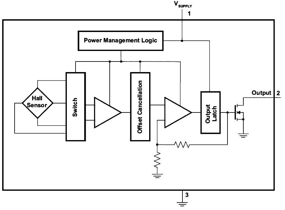

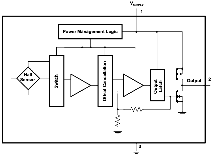

Переключатели MX887D и MX887P содержат следующие узлы:
  • датчик Холла
  • усилитель
  • компенсатор смещения, устраняет ошибки сигнала, возникшие в результате механических воздействий на датчик Холла
  • триггер-фиксатор
  • выходной каскад: на MOSFET с открытым стоком у модели MX887D или двухтактной схемой на MOSFET у модели MX887P.
