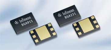

BGA915N7 и BGA231L7 – новейшие малошумящие усилители фирмы Infineon для глобальных систем спутниковой навигации (Global Navigation Satellite System – GNSS). В отличие от своих предшественников, они обеспечивают высокую линейность характеристик как в рабочей полосе частот, так и вне ее.
Высокая линейность характеристик приобретает огромное значение в связи с широким распространением навигационных приложений для мобильных телефонов и тем фактом, что мощные сигналы сотовых сетей могут нарушить прием сигналов спутниковой навигации.
Infineon - BGA915N7, BGA231L7
Оба прибора представляют собой однокристальные малошумящие усилители с интегрированной схемой смещения и согласованным выходом, что позволяет значительно сократить сроки разработки и упростить встраивание малошумящего усилителя во входной каскад приемника для повышения чувствительности системы GNSS.
Кроме того, эти малошумящие усилители имеют встроенный выключатель, который может легко управляться постоянным напряжением, равным напряжению источника питания.
Встроенная защита от электростатического разряда 2 кВ (HBM) позволяет разрабатывать приемники, надежно защищенные от возможных бросков напряжения при электростатических разрядах в процессе производства.
Оба прибора имеют практически одинаковые характеристики, но выпускаются в разных корпусах, что позволяет обеспечить соответствие различным системным проектным нормам и ограничениям.
