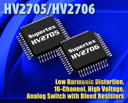

Supertex HV2605 HV2705 HV2706
Supertex представила микросхемы 16-канальных аналоговых ключей HV2605, HV2705 и HV2706, изготовленных по высоковольтной КМОП технологии. Приборы предназначены для приложений, в которых низковольтные логические сигналы должны управлять коммутацией высоких напряжений, таких как медицинские ультразвуковые сканеры или аппаратура неразрушающего контроля. В микросхему HV2705 встроены разряжающие резисторы, снижающие шумы и уменьшающие емкостные связи. HV2706 отличается от HV2705 расположением выводов.
Supertex - HV2705, HV2706
Микросхемы в состоянии работать при входных напряжениях до 200 В, что позволяет увеличить глубину сканирования человеческих тканей в ультразвуковых диагностических приборах. Низкий ток потребления, –10 мкА, – повышает эффективность работы изделий, а сопротивление открытого канала 22 Ом снижает затухание канала и улучшает четкость изображения.
HV2605, HV2705 и HV2706 выпускаются в 48-выводных корпусах LQFP (HV2605FG-G, HV2705FG-G и HV2703FG-G). Все микросхемы удовлетворяют требованиям директивы RoHS. Образцы доступны со склада немедленно, а время ожидания поставки промышленных количеств приборов составляет от 4 до 6 недель. На приборы, приобретаемые партиями 1000 шт., установлены следующие цены (за одну микросхему):
