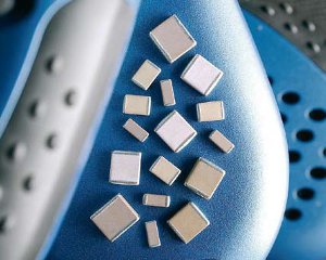

При выборе лучшего многослойного чип конденсатора приходится идти на компромисс между стабильностью, емкостью и низкой стоимостью. Европейский производитель пассивных электронных компонентов Syfer Technology представил ряд конденсаторов, упрощающих проблему выбора.
Syfer Technology - 2X1, 2C1
