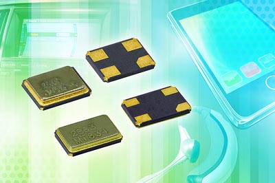

Vishay предлагает две новые серии сверхминиатюрных SMD кварцевых резонаторов на диапазон частот от 12 до 25 МГц. Приборы XT23 и XT35 выпускаются в корпусах площадью 3.2 × 2.5 мм и 5.0 × 3.2 мм, соответственно. Высота обоих приборов равна 0.8 мм.
Vishay - XT23, XT35
Благодаря широкому диапазону частот, незначительному отклонению частоты (±30 ppm при +25 °C) и малым размерам, разработанные приборы найдут применение в карманных компьютерах, GPS навигаторах, MP3 плеерах, ноутбуках, картах PCMCIA и в коммуникационном оборудовании Bluetooth.
Приборы рассчитаны на диапазон рабочих температур от 0 до +70 °C при температурной стабильности ±50 ppm. Резонаторы серии XT23 имеют эквивалентное последовательное сопротивление от 70 до 100 Ом, а серии XT35 – от 70 до 80 Ом. Приборы удовлетворяют директиве RoHS 2002/95/EC.
Образцы и промышленные количества доступны уже сейчас со сроком поставки 8 недель.
