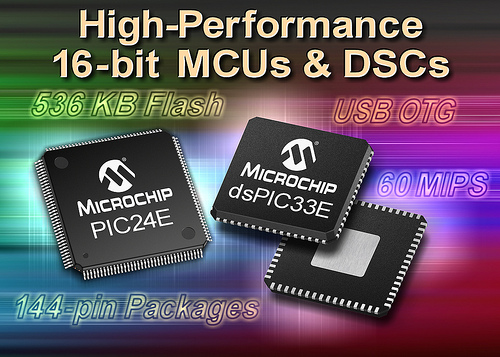

Цифровые сигнальные контроллеры dsPIC33E и микроконтроллеры PIC24E являются высокоинтегрированными устройствами с производительностью 60 MIPS, имеют большой объем встроенной памяти, поддерживаются средствами разработки.

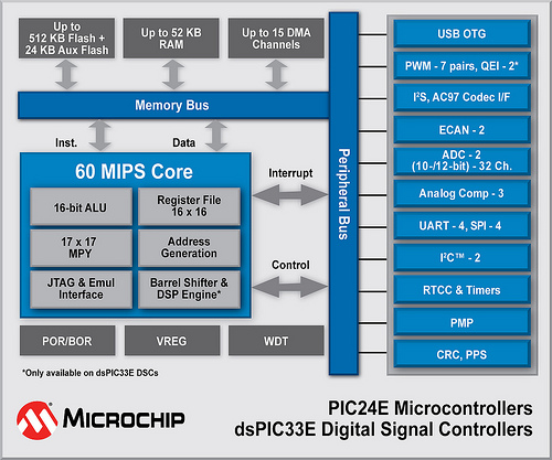

Компания Microchip Technology сообщила о разработке серии 16-разрядных цифровых сигнальных контроллеров dsPIC и микроконтроллеров PIC24 с производительностью 60 MIPS. Новые семейства dsPIC33E и PIC24E построены на базе ядра следующего поколения, имеют большой объем встроенной памяти и высокую степень интеграции в сравнении с предшественниками dsPIC и PIC24. Представители семейства имеют Flash-память программ до 536 КБайт и 52 КБайт RAM, большое количество линий ввода/вывода в 144-выводном корпусе, встроенный интерфейс USB 2.0, а также имеют встроенные функции управления электродвигателями, наряду с периферией, предназначенной для графических и аудио-приложений.
Микроконтроллеры У-семейства dsPIC33E и PIC24E
Контроллеры dsPIC33E и PIC24E полностью совместимы с существующими контроллерами dsPIC33F и PIC24H/PIC24F по программным библиотекам и отладочным средствам, что предоставляет возможности наращивания функций и быстродействия для существующих проектов. Периферия, такая как USB 2.0 On-The-Go (OTG), предоставляет возможность соединения контроллеров с персональными компьютерами, Flash-накопителями и другими USB-устройствами, а быстродействие до 60 MIPS позволяет создавать быстродействующие промышленные и коммерческие продукты, такие как управление сервоприводами, инверторы солнечных батарей, одновременное управление двумя 3-х фазными приводами. В дополнение к существующей периферии, новые контроллеры имеют независимые ШИМ генераторы с поддержкой управления несколькими шаговыми двигателями. Три интегрированных аналоговых компаратора позволяют уменьшить стоимость системы и уменьшить число внешних компонентов.
Для решения коммуникационных задач, которые востребованы в системах управления электродвигателями и инверторах солнечных батарей, микроконтроллеры содержат четыре SPI, четыре UART и два I2C интерфейса.
Блок-схема микроконтроллеров dsPIC33E и PIC24E

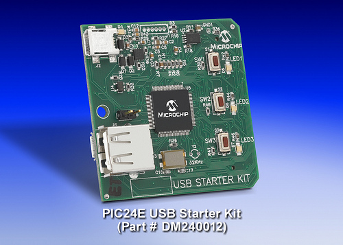

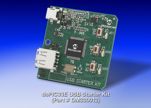

Для поддержки разработок и изучения новых девяти контроллеров dsPIC33E и PIC24E компания предлагает два USB стартовых комплекта и пять процессорных модулей, которые могут быть использованы с отладочной платой Multimedia Expansion Board, отладочными комплектами для управления электроприводами и отладочной платой Explorer16 (DM240001). Кроме того, предлагается 30 программных библиотек и примеров применения, таких как обработка звука и голоса, шифрование и кодирование, беспроводная связь, TCP/IP и Ethernet, а так же управление электроприводами.
Отладочные комплекты dsPIC33E USB Starter Kit (DM330012) и PIC24E USB Starter Kit (DM240012) могут быть использованы как отдельные отладочные платформы, а так же могут использоваться совместно с другими отладочными платами Microchip, например с «Multimedia Expansion Board» (DM320005) для разработки высококачественного графического интерфейса пользователя.
Отладочный набор  PIC24E Starter Kit Microchip DM240012 отладочный набор dsPIC33E USB Starter Kit Microchip DM330012

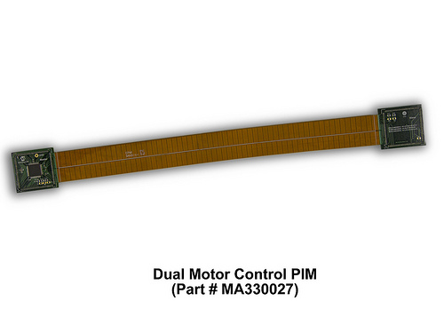

Различные подключаемые процессорные модули (Plug-In Modules – PIM) совместимы с отладочными платформами, включая dsPICDEM MCHV (DM330023), dsPICDEM MCLV (DM330021) и dsPICDEM MCSM (DM330022). Приложения общего назначения и графические решения на основе PIC24E поддерживаются 100-выводным модулем PIM MA240025-1 и 144-выводным MA240025-2, а dsPIC33E поддерживаются 144-выводным модулем MA330025-2. Задачи управления приводом на основе dsPIC33E могут разрабатываться на основе 144-х выводного модуля MA330025-3. Моторные приложения, а так же приложения общего применения и работа с графикой на основе dsPIC33E так же поддерживаются 100-выводным модулем MA330025-1.
Модуль dsPIC33E Dual Motor Control PIM (MA330027) позволяет управлять двумя двигателями с использованием одного контроллера dsPIC33E и будет доступен для заказа в июле 2011.
Модуль Microchip dsPIC33E Dual Motor Control PIM

Представленные устройства доступны в 64-х выводных корпусах QFN и TQFP, 100- и 144-выводных TQFP, 121-выводных BGA и 144-выводных LQFP корпусах.
