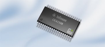

Infineon выпустила первый в отрасли сигнатурный сторожевой таймер CIC61508 с 32-битными микроконтроллерами, обеспечивающий соответствие требованиям стандарта ASIL, уровень D
Infineon CIC61508
Системы безопасности требуют наличия независимого сторожевого таймера для реализации надежного канала мониторинга управляющего микроконтроллера в приложениях, отвечающих стандартам ISO 26262 и IEC 61508.
Infineon разработала микросхему CIC61508, которая в сочетании с мощными 32-битными микроконтроллерами и специализированным программным обеспечением SafeTcore может обеспечить функции мониторинга, отвечающие самому высокому уровню риска в соответствии с автомобильными стандартами IEC61508 и ISO26262. CIC61508 – это независимый сторожевой таймер для систем безопасности, который может быть интегрирован в различные системы автомобиля, включая систему курсовой устойчивости (VSC), электроусилитель руля (EPS), подушки безопасности, систему демпфирования и систему управления двигателем.
Infineon - CIC61508
Он следит за работой управляющих микроконтроллеров, выявляя при помощи специальных функций общие отказы системных часов, источника питания и ошибки в вычислениях, связанные с температурой. Благодаря компактному 38-выводному корпусу сторожевой таймер CIC61508 является недорогим и эффективным решением для систем безопасности.
Особенности
  • Внутренний планировщик тестов / контроллер последовательности
    • Генерирует последовательность тестов с конкретными данными и проверяет их результаты по статической таблице
  • Монитор напряжения питания
    • Способен обнаруживать пониженное и повышенное напряжение питания микроконтроллера и при необходимости инициировать команду RESET (СБРОС)
  • Модуль верификации данных
    • С определенной периодичностью проверяет целостность данных путем сравнения двух переменных значений
  • Монитор задач
    • Проверяет запуск критически важных задач согласно установленному расписанию и контролирует выделение заранее определенных ресурсов
  • Отключение системы
    • Три уровня временного отключения системы обеспечивают гибкий режим работы
Применение
  • Автомобильная электроника:
    • Подушки безопасности
    • Электроусилители руля (EPS)
    • Тормозные системы
    • Демпфирующие системы
    • Электромобили/гибридные автомобили
    • Трансмиссия
  • Промышленная электроника:
    • Автопогрузчики
