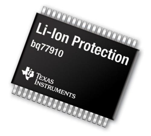

Компания Texas instruments представила первое в отрасли полностью интегрированное, однокристальное решение для реализации защиты и балансировки элементов Li-Ion и литиево-фосфатных батарей (lithium iron phosphate). Микросхема bq77910 поддерживает управление и защиту от 4 до 10 элементов, составляющих аккумуляторную батарею, а также возможно включение определенное двух микросхем для контроля от 10 до 20 элементов батареи. Благодаря bq77910, значительно упрощается разработка аккумуляторных батарей для электрических скутеров, электровелосипедов, портативного электроинструмента, а также может применяться в источниках бесперебойного питания и при замене свинцовых кислотных аккумуляторов.
Texas Instruments: bq77910 - Компактное, высокоинтегрированное, автономное решение для защиты и балансировки элементов Li-Ion аккумулятора
Защита аккумуляторной батареи реализуется микросхемой на основе индивидуального мониторинга каждого элемента и управление двумя мощными N-канальными MOSFET с целью прерывания зарядного тока в случае возникновения ошибки. Параметры определения ошибки и критерии восстановления рабочего режима для микросхемы полностью программируются и сохраняются в энергонезависимой памяти, что позволяет работать микросхеме с различными типами литиевых батарей.
Отличительные особенности:
  • однокристальное решение для управления и защиты литиевых аккумуляторов, поддержка работы с 4 – 10 элементами батареи; индивидуальный мониторинг и балансировка элементов батареи при помощи встроенных FET;
  • позволяет пролить срок службы батареи и производительность;
  • низкое энергопотребление: низкий ток покоя (типовое значение 50 мкА, 2.5 мкА в режиме Shutdown) минимизирует разряд батареи при хранении;
  • поддержка различных типов литиевых аккумуляторов: программируемые параметры работы (пороги определения ошибки, временные задержки), хранимые в EEPROM микросхемы, делают ее адаптивной ко всем типам литиевых батарей;
  • автономное высокоинтегрированное решение не требует применения внешнего микроконтроллера или процессора.
Для оценки возможностей и разработки систем на базе bq77910 компания предлагает оценочный модуль BQ77910EVM-001 и специализированное программное обеспечение с графическим пользовательским интерфейсом bq77908-10-GUI-SW.
Оценочный модуль Texas Instruments BQ77910EVM-001
Оценочный модуль представляет собой завершенную систему для реализации всех функций по защите батареи от перезаряда, чрезмерного разряда, сверхбольшого разрядного тока и короткого замыкания. Для коммуникации модуля с ПК потребуется специализированный адаптер USB-TO-GPIO (приобретается отдельно).
Программное обеспечение служит для полного конфигурирования оценочного модуля.
Микросхема bq77910 доступна для заказа в 38-выводном корпусе TSSOP.
