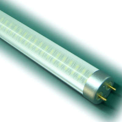

FZLED – изготовитель высококачественных светодиодных решений для освещения, – добавила новую модель в линейку своих трубчатых светодиодных ламп T8 . Новая модель, длинною 1.5 м, предоставляющая пользователям 28 Вт мощности, является высококачественной светодиодной лампой, предназначенной для замены традиционных люминесцентных ламп T8, совместима со стандартным цоколем G13 и имеет диапазон напряжений питания 100…240 В переменного тока.
FZLED - T8 LED Tube Lights
Это новое пополнение позволяет клиентам FZLED выбирать между лампами длинною 1.5 м, а так же 0.6 и 1.2 м. Следуя своей приверженности обеспечения потребителей большим количеством опций для удовлетворения различных потребностей в освещении, FZLED продолжает предлагать инновационные и экологически чистые продукты.
Эти светодиодные трубчатые лампы потребляют 28 Вт и имеют световой поток 2400 лм. Покупатели могут выбирать между моделями с цветовой температурой 6000К, 4000К или 3000К. При высоком коэффициенте преобразования энергии, замена традиционных люминесцентных ламп T8 на светодиодные лампы FZLED может обеспечить сбережение энергии до 50%. Лампы не создают вредных УФ и ИК излучений, не содержат свинца и способствуют сокращению эмиссии CO2. Светодиодные лампы FZLED представляют собой экологичное решение, благоприятное для самочувствия пользователей.
Не нуждаясь в пусковом устройстве, и, в то же время, не требуя удаления традиционной пускорегулирующей аппаратуры (ПРА), лампы FZLED могут использоваться немедленно, без усложнения установки. При сроке службы 35000 часов эти высококачественные светодиодные изделия прекрасно подходят для внутреннего, архитектурного, прожекторного и амбиентного освещения.
