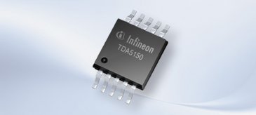

Infineon TDA5150
Требования рынка диктуют увеличение производительности, снижение затрат и сокращение времени разработки продукции. Микросхема TDA 5150 фирмы Infineon – это универсальный передатчик SmartLEWIS™, работающий на любых частотах и при различных уровнях мощности. Благодаря сочетанию высокой надежности, высокой выходной мощности при низком токе потребления и экономической эффективности, он прекрасно подходит для сложных разработок.

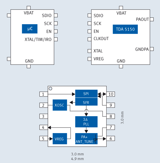

Блок-схема и пример применения

  • Очень высокая функциональность и гибкость
    • Возможность работы в многоканальном и многодиапазонном режиме благодаря дробной (fractional-n) сигма-дельта ФАПЧ
    • Частотные диапазоны ISM – 315, 434, 868 и 915 МГц
    • Регулируемые уровни мощности передатчика 5, 8 и 10 дБм
    • Уровни подстройки –20 дБ с шагом 2 дБ
  • Низкая стоимость
    • TDA 5150 увеличивает срок службы аккумуляторной батареи системы благодаря широкому диапазону напряжений и низкому току потребления
    • Требуется только один кварцевый резонатор для различных диапазонов частот, что приводит к более высоким объемам закупок и более низкой стоимости складирования
    • Для построения работающей передающей системы необходимо всего лишь 6 внешних компонентов
  • Высокая надежность
    • Возможность работы TDA5150 в многоканальном режиме позволяет повысить помехоустойчивость системы
