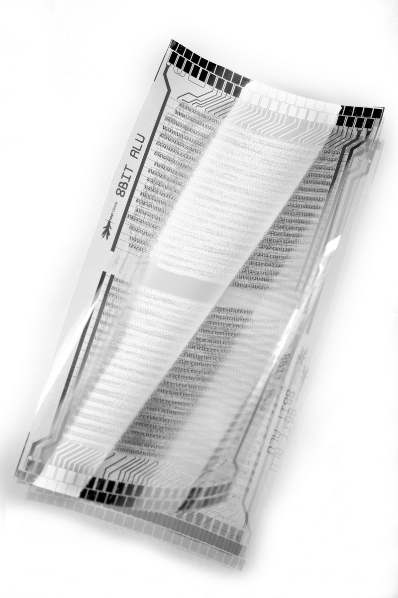

Исследовательский центр Imec и компания TNO в сотрудничестве с Polymer Vision продемонстрировали первый в мире работающий вариант 8-разрядного органического микропроцессора, состоящего из 4 тысяч транзисторов, помещенных непосредственно на тонкую гибкую пластиковую пленку. Использование недорогого органического (пластикового) материала вместо дорогого кремния открывает дверь в новую нишу приложений по типу «умная» упаковка, «умная» одежда, гибкие дисплеи и т.п.
Imec: Первый в мире 8-битный органический микропроцессор
Кликните для увеличения
Органический микропроцессор состоит из двух тонких пленок толщиной 25 мкм. Одна из пленок содержит арифметико-логическое устройство (АЛУ) с 3381 транзисторами и занимает площадь 1.96 см × 1.72 см. Вторая пленка, содержащая коды инструкций, состоит из 612 транзисторов на площади 0.72 см × 0.64 см. Схемы были изготовлены путем нанесения чередующихся слоев органического материала (пентацен и изоляторы) и металла (для межсоединений) на гибкой подложке.
Микропроцессор работает при напряжении питания от 10 до 20 В на максимальной частоте 6 Гц. Типовое значение потребляемой мощности при напряжении питания 10 В – 92 мкВт.
