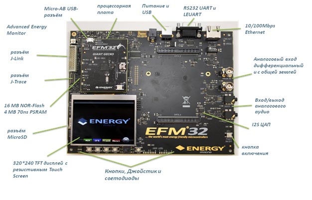

Плата совместима по разъемам и габаритам с предыдущей отладочной платой для микроконтроллеров Gecko. Основное отличие новой платы – добавление периферии для поддержки всех возможностей новых микроконтроллеров. Из новшеств на отладочной плате следует отметить:
  • Segger J-Trace – трассировщик поддерживающий отладку в реальном времени с использованием модуля Embedded Trace Macrocell (ETM) ядра ARM Cortex-M3;
  • контроллер Ethernet физического и MAC уровня - Micrel KSZ8851SNL. Он подключен к микроконтроллеру по шине SPI и обеспечивает скорость передачи данных до 100 Mbps;
  • ЦАП с интерфейсом I2S;
  • увеличенный объем NOR-flash и SRAM. Объем flash памяти увеличен до 16 МБ, внешнего ОЗУ – до 4 МБ. Увлечение объема памяти позволяет легко запустить uC Linux на отладочной плате Giant Gecko;
  • на процессорной плате размещен USB разъем и держатель для батареи. Теперь стало возможным использование процессорной платы отдельно от отладочного набора;
  • TFT дисплей поддерживает функцию TFT Direct Drive микроконтроллера Giant Gecko;
  • на TFT матрице установлен сенсорный экран – можно легко организовать интерактивный графический интерфейс пользователя.
