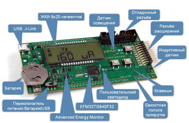

Компания Energy Micro предлагает недорогой стартовый набор – отладочный комплект EFM32-TG-STK3300 для микроконтроллеров семейства EFM32 Tiny Gecko.
На плате находятся:
  • микроконтроллер EFM32TG840F32 – ОЗУ 4 Кбайт, flash 32 Кбайт;
  • Advanced Energy Monitor – блок предназначенный для работы совместно с программой energyProfiler для оценки энергопотребления микроконтроллера;
  • ЖКИ 8×20 сегментов;
  • разъем для батареи – возможна автономная работа платы. На плате также размещен переключатель питания батарея/USB;
  • датчик освещенности и индуктивный датчик – подключены к блоку LESENSE микроконтроллера;
  • емкостной сенсор – подключен к интерфейсу LESENSE микроконтроллера;
  • USB J-link – отладчик, интегрированный на плате (может использоваться для отладки других устройств);
  • разъем для подключения внешнего JTAG-отладчика;
  • 20-и выводной разъем расширения;
  • 1 светодиод и 2 клавиши;
  • посадочные места для схемы обратной связи встроенного операционного усилителя;
